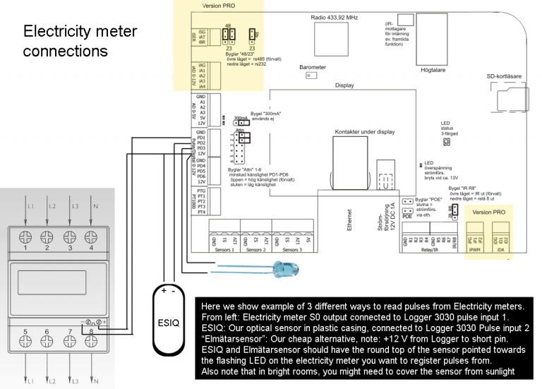

Ja, det var vad jag kom fram till också, det går troligen anpassa logger 3030 till den kommunikationen, men inte logger 2020.
Enklaste lösningen för dig är att köpa en Elmätare typ SDM72DR + pulsmodul P3IQ.

Du behöver inte ha tillstånd för att koppla in elmätare i huset EFTER energibolagets elmätare, anläggningen är din.
Däremot måste ju alla elinstallationer göras av någon som kan sin sak.
P3IQ behövs om man vill kunna mäta fler än 2 pulsmätningar.
Om du tänkt mäta import, export och produktion så kommer du att behöva en pulsmodul.
10 stycken pulsmoduler är max som kan användas, om du skulle komma på tanken att t.ex. mäta enstaka förbrukare som kyl, frys, värmepump eller annat.

Lite beroende på hur din anläggning ser ut (antal elcentraler och hur kablarna är dragna) så borde det inte ta mer än en timme för en elektriker att ansluta tre elmätare i din anläggning.
En som mäter produktion
En som mäter import
En som mäter export
Visst, det kostar troligen ca 3000 kr, men då har du ju den mätning du vill ha.
Om den blinkande dioden på huvudelmätaren verkligen indikerar import på sin "importdiod" så behöver du bara två mätare.
En som visar produktion
En som visar förbrukning
Man kan dessutom tänka sig att bara koppla in en elmätare för produktion och låta webbtjänsten räkna fram förbrukningen som import minus produktion.
Som jag ser det kommer du inte att bli nöjd om du inte sätter in en elmätare som kan logga produktionen, resten kan göras med olika beräkningar i webbtjänsten.
Loggat
linnar
Medlem
Antal inlägg: 29
Visa profil
« Svara #14 skrivet: 2017-11-14 13:25 »
Allt är möjligt, men det känns som en enorm omväg för att göra något mycket enkelt och exakt (att mäta med elmätare) till något komplicerat med väldigt dålig noggrannhet.
En som mäter import
En som mäter export
Ja, du har säkert rätt. Jag är pensionerad och har inte längre pengar att leka med. Jag skall dock ha i åtanken det du förklarar. Under tiden får jag hålla till godo med skräpet jag har idag. Jag får egentligen redan nu ut alla mätvärden genom min elleverantör. De kan genom elmätaren mäta producerad el, el jag förbrukar direkt från solcellerna, el jag importerar, el jag exporterar och el jag har sparat hos dem i form av pengar. Det tråkiga med deras grafer är att de inte förändras i realtid. Jag måste logga in varje gång för att se aktuella värden och efter en tid inloggad loggas man ut automatiskt på exakt samma sätt som med Web-Solarlog. Jag hade kunnat använda Web-Solarlog om en behörig elektriker kunde koppla in den till elmätaren och om den uppdaterade graferna i realtid. Nu har jag tagit bort inloggningskravet på den med viss (mycket liten) risk för att utomstående kan komma in. Så nu visar den produktionen hela tiden men inte i realtid, måste uppdatera varje gång. Det kan jag egentligen lösa med ett program som sömlöst startar upp en ny session med jämna mellanrum.
Det tråkiga med det är bara att den då får en annan stil än LoggerSoft men jag tror det blir billigast så.
Kanske ändå experimenterar med att mäta inducerad värem, bara för att det är skoj att testa. I så fall kommer jag att redovisa i en ny tråd hur jag gjort och hur noggrant det mäter (kan jämföra med Web-Solarlogs siffror).
